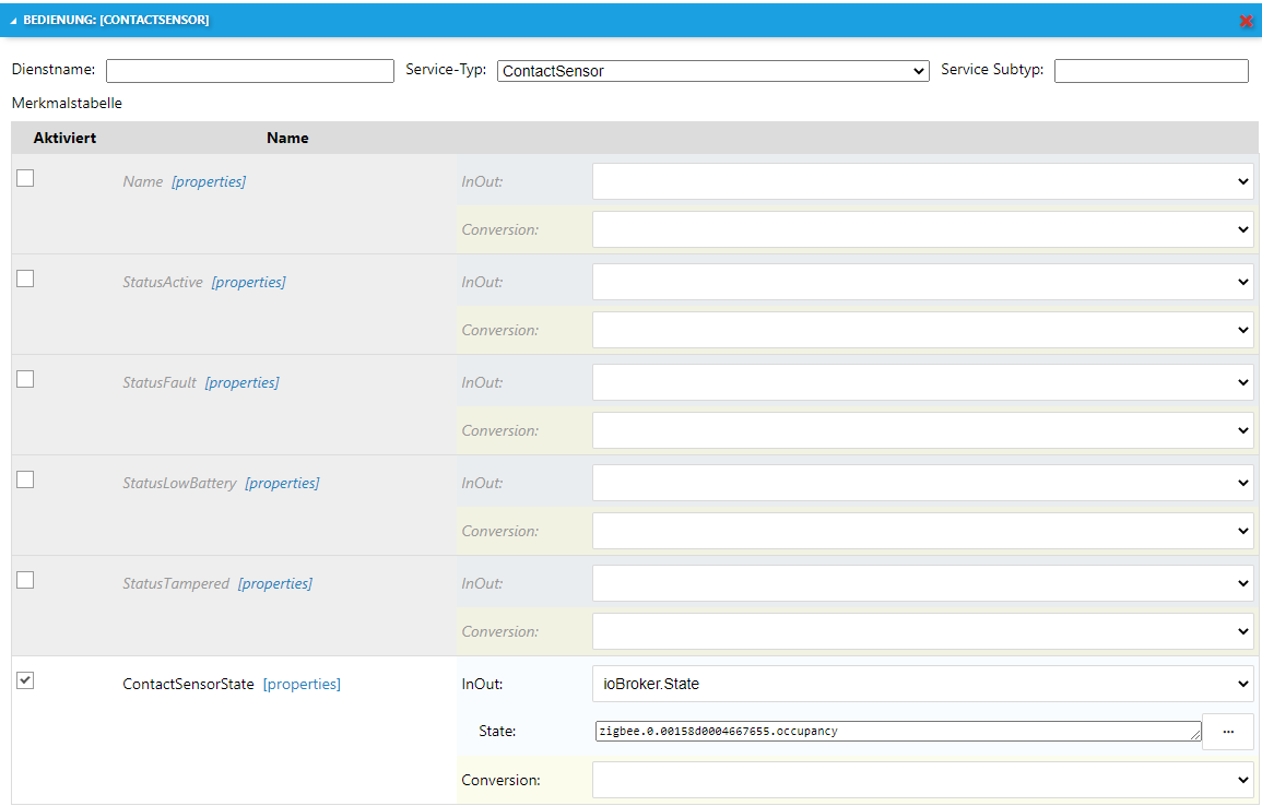

            Testweise habe ich den Bewegungsmelder mal als einfachen Kontaktsensor angelegt (wie alle anderen Fensterkontakte auch welche perfekt funktionieren![Bild Text](Bild Link)) und als State Occupancy übergeben. Und schon funktionieren auch die Homekit Automationen.
            Also meine Vermutung: Wir legen den Service in yahka falsch an. Irgendwas fehlt da.
            Sieht jetzt funktionierend so aus:

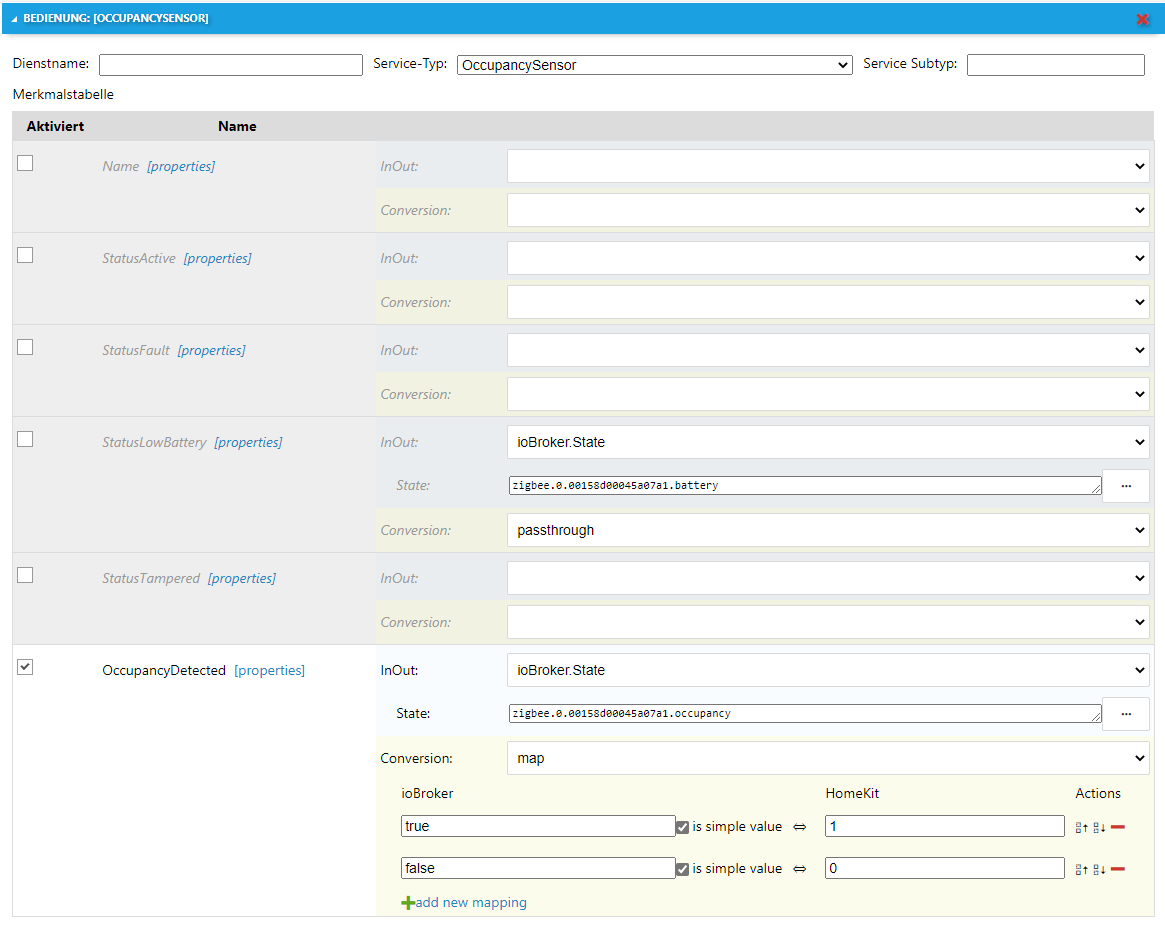

            Voher habe ich es so versucht (hier im Beispiel eine anderer Melder):
